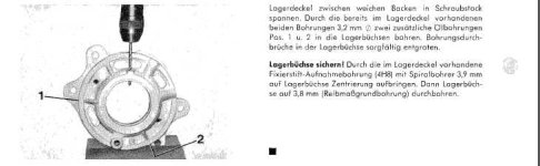

Servus Marcus,
Dann gibt es noch zwei kleine Bohrungen, die am Rand in dem Bereich des Lagersitzes enden, in denen die Lagerschale geschlossen ist, Die dürfen m.E. im Betrieb keine Rolle spielen, weil da ja die Lagerschale darüber sitzt. Wozu sind die dann da ?(
die beiden Bohrungen versorgen die Leitungen zu den Kipphebeln.
Nach Einsetzen des Hauptlagers wird das Lager durchbohrt, siehe Auszug aus /5 Werkstatthandbuch.
Der Ölfluss kommt dann aus dem Lager heraus über die eine abgeflachte Stelle am Hauptlagerzapfen in die Ölbohrung hinein.
Gruß, Rudi
