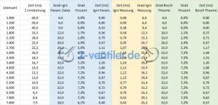

Im folgenden weiß ich erneut nicht, was Berechnung und was Messung ist. Spalte 1-5 sind wohl Werte bzw. Formelergebnisse aus denselben. Was aber sind Spalten 6 & 7, und warum ist da bei ~5500/min so eine Zäsur?
Das sind die mit dem Oszi gemessenen Werte der Frühzündung, 4 und 5 die theoretischen, aus der Konfigdatei entnommenen Werte. In den Grafiken darunter kannst du gut erkennen, dass eben ab 5.500 1/min die bis dahin nahezu stabile zeitliche Frühzündung durch die Software zurückgenommen wird. Aber warum, kann ich dir nicht sagen. Wie gesagt, es fehlt die Messung mit Spulen mit höherem Primärwiderstand und es fehlt mir eine Messung mit der mechanischen Frühverstellung.
