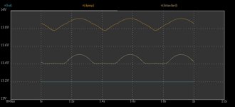

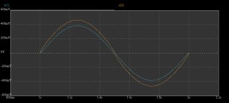

Wenn Elfis LiMa ihre 18A Höchstleistung erreicht, dann sieht der Strom-/Spannungsverlauf an D+ der Diodenplatte wie in der folgenden Grafik aus. Zum Vergleich ist auch der Verlauf der Serie zu sehen sowie die Batteriespannung.
Es zeigt sich glasklar, daß mein Erregerstrom nicht nur deutlich größer ist als bei der Serie, es fließt auch während einer 360°-Phase eine größere Menge.
Beide Faktoren zusammen führen dazu, daß meine LiMa ihre Höchstleistung bei wesentlich kleineren Drehzahlen erreicht, als es die Serie je könnte.
Und das kann jeder bei Elfi nachmessen
Wer das Gegenteil beweisen will, der muß sich schon herbemühen.
