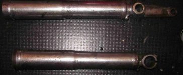

Gabel
unten die Gabel ist bei meiner verchromt gewesen. Ich weiss nu nicht ob ich das wieder neu Verchromen lassen soll oder schwarz machen?
Du must wissen, was Du willst.
Original war sie feldgrau oder saharagelb. Ich wollte so nicht herumfahren, darum habe ich ein ziviles Motorrad aufgebaut. Die Bundeswehr hat mir als Ausflug in´s Militär gereicht. Chrom finde ich pers. nicht so schön, weil es das Moped nie so gab.
Zudem wirst Du bei jedem Treffen gefragt: Des is aber nit original, oder?
Mich würde das Nerven, im Prinzip kannst Du machen was Du willst - ist ja Deines.:]
verchromen würde ich das auch nicht. Wenn die Militärfarben nicht zusagen, würde ich es schwarz machen.
Aber wie Du schon gesagt hast, jeder, wie er will.
Pit
Mahlzeit,
es wird schwarz. In den Bildern vom Handbuch und beim BMW-Historischem Archiv war es auch schwarz.
VG Michael
