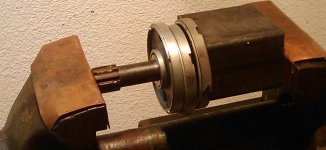

hier ist so ein Ring wo der Wellen dichtring von einer Welle wo es rein geht. Der Ring ist nicht mehr gut und wird erneuert. Auf dem 2.Bild ist die Antriebswelle zu sehen. Da ist ja auch ein Wedi drum. Es ist ein bisschen Rost dran. Womit gehe ich dabei, damit ich die Welle nicht kaputt mache? Stahtwolle?
VG Michael

Original von Q-Michael
Moin Michael,
was ist denn Schmirgelleinen?
VG Michael
Guten Morgen,
das ist Leinen, welches schmirgelt ... :D
Im Gegensatz zu Sandpapier ist dort das Trägermaterial eben Leinen mit feinem Korund o.ä..
Feines Naßschleifpapier geht jedoch auch prima. Das Bauteil langsam drehen lassen und mit einem Streifen halb umschlingen, diesen dabei leicht bewegen,damit es schön gleichmäßig wird.

Ich habe auf die Eingangswelle einen neuen Laufring für den Wellendichtring gemacht.
Basis für diesen Befelf waren zwei Motorlagerschilder.
Damit habe ich dann den Federring wieder drauf bekommen.
VG Michael
