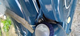

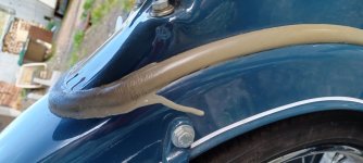

Entweder jahrelange Wartungsschlampe, viele Flußdurchfahrten oder Wassereintrag durch die Entlüftung.
Beim BMW Getriebe Regenwasser durch die undichte Tachowellenhülle?
Selbst meine PKW- und Motorrad- Standuhren unter'm Schleppdach oder in der Scheune kennen keine nenneswerten Kondeswassereinträge.
Ein Schauglas macht an der Stelle (BMW Getriebe) schon sinn, sofern man draufschaut.
Gruß, Frank
Bääääh, der Schleim des Grauens....
fass da bloss nicht rein.....
Da scheinen sich die beim Vulkanisieren gebildeten Polymerketten wieder aufzulösen. Könnte an den alten Gummimischungen liegen.Dat Jummi will scheinbar zurück zum Boom
