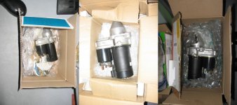

Nix an der eigenen Maschine - aber ganz ohne Schrauben wollte ich den Winter nicht verbringen. Also ein Projekt'le gesucht und gefunden. Ein Valeo sollte revidiert werden, draus geworden sind dann drei Stück.
Erste Sicht: sieht gut aus
Die erste Ernüchterung
Getriebe hat leichte Feuchtigkeit gezogen, aber lies sich alles bereinigen
Bekannte Fehler, aber dem Rotor hat es die Isolation gekostet
Getriebe-, Motor- und Magnetschalter-Montage
Die finale Rally beginnt
und ab auf den Prüfstand:
Fertig
Vorlage: Anleitung von Detlev
Valeo-Anlasser instandsetzen
