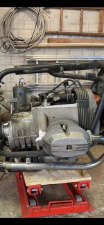

Guten Morgen. Ich habe meinen Motor erst Eisstrahlen lassen und dann mit Bremsenreiniger abgewaschen und mit einer Flex-Drahtbürste geschliffen. Danach habe ich mit Hitzeschutzlack lackiert. Grüsse Dirk
11B6F60E-1495-4F6B-BEE1-723B5EF65F5B.jpgB9CC12EA-52CA-4787-AD15-E0865FF438ED.jpg94E969E7-13C9-4DE5-B424-E416953E61A5.jpg
Kärcher?!? Nur wenn du alle Dichtungsbereiche abklebst oder das Getriebe anschliessen eh überholst. Ansonsten halt in 'ne Wanne stellen und mit den üblichen Verdächtigen händisch, rangehen.
WOW! Genau so, soll mein Motor auch mal bitte aussehen. Wie hast du den Lack eingebrannt? Per Ofen?
Ich denke mal Mit Motor Eisstrahlen kann ich viel weniger falsch machen als mit Sandstrahlen...
Nebenbei hätte ich noch eine Frage zur Kurbelwelle: An die KW hab ich mich bis jetzt noch nicht rangetraut, da ich über De- & Montage nicht viel finden konnte. In diesem YouTube Video https://youtu.be/f0a6XiSxC3Q&t=126s wird aber von einer Buchse gesprochen. Kann man also selber problemlos die KW demontieren?
Edit: Dirk wärst du so freundlich und verrätst mir noch, wie du beim Lackieren vorgegangen bist? Was für Lacke hast du für den Motor verwendet, für Zylinder speziellen Thermolack und vorher alles grundiert?
hallo German69. Nach dem Säubern habe ich mit Hitze-/ Einbrennlack Supertherm lackiert. Das hält super. Ich war dann schön vorsichtig und habe sie jetzt mehrfach schön warm/ heiss gefahren. Grüsse Dirk
ich glaube, den Lack hatte ich bei Boxxerparts bestellt. Ich finde, der lackiert sich toll. Auch die Naben habe ich damit gemacht und dann mit dem Heissluftfön erhitzt. An den Backofen lässt mich meine Gattin nicht. Immerhin darf ich beim Fernsehen nebenbei Felgen putzen. Wenn ich nicht so laut bin 🤣🤣🤣
vielen Dank für die fixe Antwort. Aber grundiert hast du nichts oder?
Nein. Grundiert habe ich nicht. Nur schön saubergemacht. Der Lack ist sehr „deckend“. LG

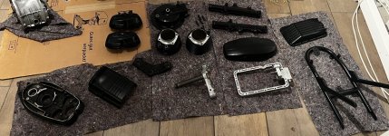

Aber egal. Das Moped ist jetzt in alle Einzelteile zerlegt und jetzt fängt erstmal der spaßigste Teil an. Alles schön wieder auf Hochglanz polieren:applaus:
Der Tag rückt näher, bis ich endlich mit dem Zusammenbauen der Q anfangen kann.
Tank ist fertig foliert, Heck- & Hauptrahmen, Felgen, VoKo und 2 Motorteile sind bald fertig gestrahlt & gepulvert.
Alle Teile, die ich selber lackiere, werden grade abgebürstet.
Von den neuen, bestellten Teilen ist alles angekommen, bis auf die Federbeine. Gibt wohl Engpässe :nixw:
Dieses Wochenende soll viel lackiert werden.
Lustigerweise darf ich meine neue R 1250 GS Triple Black am Freitag aus'm Werk fahren und da soll auch noch das Ein oder Andere lackiert werden.
Dem Rest ein angenehmes Wochenende! :bier:

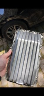

kurze Zusammenfassung. Nachdem ich die 100h Marke erreicht hab, hab ich aufgehört zu zählen, wie lange ich für das Reinigen aller Teile gebraucht habe.
Pro Teil (und es waren ca. 13) hab ich 8-9h Bearbeitungszeit gebraucht.
10h lang mit Säurereiniger an einem Teil zu hocken und immer noch nicht fertig zu sein haben mich verrückt gemacht. 😂🔫
Der Lackierer hat mir ein gutes Angebot gemacht, deshalb muss jetzt nur noch Motorblock, Getriebe und die Bremsscheiben fertig gereinigt und lackiert werden. Die anderen Teile sind die Tage fertig.
Dumme Idee, alles schwarz lackieren zu wollen… 😂
Aber naja einmal angefangen, muss das Ganze auch zu Ende gebracht werden wa?
Räder sind soweit fertig und müssen nur noch aufgezogen und gewuchtet werden.
Dann gehts endlich an den spannenden Teil. Bin gespannt.

Moin zusammen!
Heute wurde zum letzten Mal der Alu Reiniger drauf gesprüht, um den Schleifstaub abzuspülen.
Insgesamt gingen für Motor und Getriebe 30h Bearbeitungszeit drauf.
Man verliert schnell die Lust, Motivation und vor allem die Hoffnung 😂
Man scheint auch gar nicht voran zu kommen aber jetzt, wo ich vorher mit nachher verglichen habe, ist der Unterschied doch recht deutlich.
So ziehe ich nun den Schlussstrich, weil langsam reicht’s und das, was jetzt noch an Dreck drauf ist, kann auch gerne unter‘m Lack bleiben. 🤷🏽*♂️
Motor, Getriebe und Bremsscheiben sind jetzt fertig gereinigt und mit 180er angeschliffen.
